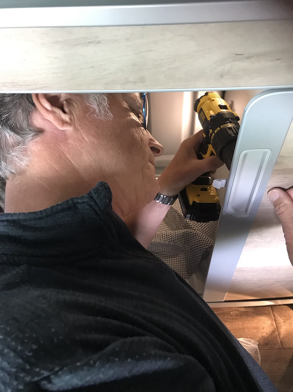

Er der nogen der har prøvet at skifte grebet i køkkenlågen (venstre side)?
Vores er brækket i den vandrette plastik
“pal”som låser ind i venstre side af kabinettet, og vi har fået reservedelen. Kan man evt. afmontere skabslågen, så man slipper for at skulle skrue i på bagsiden😌?
💪🏻Klarede opgaven:
Skabet tømmes, hylden tages ud og med lyset tændt i skabet kan de 3 små skruer skrues ud og grebet udskiftes. Kan se det ikke er en hel eksotisk ting at de knækker. Vi har en hund der af og til læner sig mod skabslugen og derved er det måske sket. Pris for reservedelen= 138 kr
Venlig hilsen-Charlotte 😊

Du kan også google reservedelsnummeret, det gjorde jeg. Jeg endte med at betale 13€ + fragt. Reservedelsnummer: 7LA068025A
